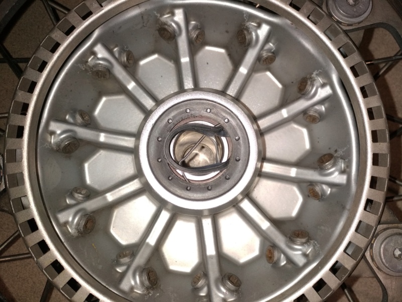

    Après la casse d'un roulement de roue avant, envoi de la roue chez le cons du coin, Lorient pour ne pas le nommer, pour faire la réparation adéquate, changement des roulements et joints spy.
    Je t'envoie un sms la réparation terminée me dit il, ton téléphone est bien le 06........! OK ;
    Au bout de 10 jours pas de nouvelle, j'appelle , euh ,oui ta roue est prête ,mais je n'avais pas de numéro de téléphone auquel te joindre ??????Bon ben j'arrive.
    Et là,surprise sur la qualité du travail accompli;
    travailler avec un "pro", pas toujours le bon choix Img_2024
    travailler avec un "pro", pas toujours le bon choix Img_2025
    travailler avec un "pro", pas toujours le bon choix Img_2026
    travailler avec un "pro", pas toujours le bon choix Img_2027
    travailler avec un "pro", pas toujours le bon choix Img_2028
    Les spécialistes peuvent ils me dire si c'est normal que je n'arrive pas a faire tourner les cages de roulements intérieures au doigt.
    Sur la première et dernière photos la partie intérieure c'est bien de la matière qui est arrachée.
    Je précise que le contour des moyeux étaient impeccables avan t l'intervention.
    Je pense que tout cela a été monté de force, sans chauffe et au marteau.
    Quelle est le comportement à avoir devant un tel sabotage.
    Merci de vos avis.

    c'est du boulot de sagouin !! pour moi ta roue est morte , retourne a la concession et demande une prise en charge complète..
    Bon courage car l'attitude de ton concessionnaire ne présage rien de bon ..Des conneries , on peut en faire , mais on assume ..

    Pas possible que ce soit un pro....même un débutant aurait fait mieux.
    Tu comprends pourquoi il ne t'as pas rappelé .

    "Les spécialistes peuvent ils me dire si c'est normal que je n'arrive pas a faire tourner les cages de roulements intérieures au doigt"
    Je ne suis pas un spécialiste, mais si la cage intérieure ne toune pas, il est évident que le roulement est mort et vu les photos le moyeu ne vaut guère mieux.

    Non c'est pas normal que les roulements ne tournent pas. Ils ont abimé l'entretoise et ont forcé sur la bafue ext en remontant le roulement. Les billes sont en contrainte latérale et ça bloque.
    Je pense que l'axe de roue ne doit pas rentrer non plus.

    gregsevtom a écrit:tu l'a remarqué dès la réception de la roue?
    pourquoi ne pas lui avoir mis dans la gueule dit aussitôt?
    Je lui ai fait fait remarqué.
    Le jeune qui m'a donné la roue a d'ailleurs pris des photos pour remettre au chef d'atelier absent ce jour là.
    thierry_adv
    thierry_adv
    Masculin Nombre de messages : 1525
    Age : 69
    Localisation géographique : FINISTERE
    Moto actuelle : 1200 GS ADV 21/04/2011
    Date d'inscription : 20/02/2011
    travailler avec un "pro", pas toujours le bon choix Empty Re: travailler avec un "pro", pas toujours le bon choix
    Message par thierry_adv Lun 29 Oct 2018 - 9:23
    Marsellus06 a écrit:
    christopheh03 a écrit:c'est du boulot de sagouin !! pour moi ta roue est morte , retourne a la concession et demande une prise en charge complète..
    +1
    Et en plus tu as les photos avant destruction !
    Effectivement Marsellus l'axe ne rentre pas, quel merdier!

    En tant qu'ancien cons auto je suis juste effaré comme cela a déjà été dit, qu'on ait osé rendre à un client un "boulot" pareil ! Demain essaie de garder ton calme, mentionne "l'obligation de résultat" qui incombe à tout professionnel qui de toute évidence n'est pas remplie, tant sur le plan esthétique que mécanique, que du fait de son intervention ta jante est maintenant impropre à l'utilisation et que tu demandes son changement pur et simple, tout à ses frais bien sur. J'imagine que tu as payé à la sortie: tu demandes le remboursement; il n'est pas question de payer pour ça !
    De plus, l'aspect sécurité me semble le plus important dans ton cas, et je dirai "heureusement" que le travail a été tellement mal fait que tu n'as pas pu remettre la roue en place ! qu'est ce qui aurait pu arriver ensuite ?
    Là ton cons a vraiment intérêt "à faire le canard" et prendre tout en charge !
    Moi après ça je n'y mettrai plus les pieds et je me fendrai d'une belle lettre à BM pour les alerter.
    Dernier point: j'espère que les jantes neuves arrivent avec le roulement monté ?
    Ah, et ne laisse pas ta jante chez lui; c'est ta "pièce à conviction" et elle t'appartient !

    Comment peut on rendre un boulot pareil, j'ai changé mes roulements, même sans trop d'outillage je n'ai rien abimé. C'est sur ne rien lâcher, je pense que tu auras sans trop de problème gain de cause mais le emmerdes sont quand même là avec la moto immobilisée

    j’ai changé des roulements sur la moto d’un pote, ca rentre tout seul sans marteau ni presse
    il suffit de mettre les.2 roulements au congelo la veille, et de chauffer le moyeu au decapeur thermique.
    poser le roulement ,il rentre a la main, ou avec un leger coup’de maillet en caoutchouc.
    quand je bossait, j’aivais a dispo de l’azote liquide, ca allait encore mieux
    j’ose pas imaginer donner un roulement de boite a changer a cette concession.....

    Message par thierry_adv Lun 19 Nov 2018 - 18:36
    Bonjour tout le monde,
    Comme promis des nouvelles de ma roue avant.
    Été la récupérer vendredi; reçu par le chef d'atelier qui va me chercher la roue, et là ,bonne surprise le travail de récupération (et non le changement) à été très bien fait.
    Je vous joints la photo pile et face du moyeu.
    travailler avec un "pro", pas toujours le bon choix Img_2032
    travailler avec un "pro", pas toujours le bon choix Img_2033
    Donc discussion avec le chef d'atelier très sympa , passionné de mécanique, transforme de nombreuses bécanes, fabrique même des cadres pour la piste.
    S'il 'avait  été présent la semaine  pendant laquelle j'ai récupéré ma roue çà ne se serait pas passé de cette façon.
    Donc aujourd'hui remontage de la roue.
    En refixant l'étrier côté ABS, mon regard se porte sur le joint spi neuf qui fait une drôle de gueule.
    Pour en avoir le coeur net je redémonte la roue et bordel de merde voilà ce que je découvre;
    travailler avec un "pro", pas toujours le bon choix Img_2034
    Après quelques secondes de réflexion ,je comprends que les joints spi ont été intervertis; côté ABS, ou il y'a l'entretoise le diamètre intérieur du joint spi est plus grand que celui de l'autre côté.
    Effectivement l'entretoise passe bien dans le joint spi qui aurait du être coté ABS et qui est côté serrage côté serrage de la roue.
    travailler avec un "pro", pas toujours le bon choix Img_2035
    Et par contre la partie au gros diamètre de l'axe de la roue a du jeu sur le contour du joint spi.
    Voilà le résultat, le joint spi qui a le  petit diamètre intérieur a été monté côté ABS et aurait du être de l'autre côté.
    travailler avec un "pro", pas toujours le bon choix Img_2036
    Là, j'en ai ma claque; déjà plus d'un mois sans bécane;  3 fois 170 kms en caisse pour récupérer et ramener la roue,  je pourrais rouler quand??
    Voilà les nouvelles du jour.
