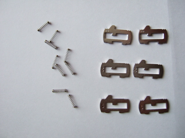

Bonjour, a tous,
Le codage des barillets de valises vario peut il etre fait soi même ou est ce indispensable de passer par le cons? Si c'est faisable, quelqu'un connait il la technique????
Merci Help

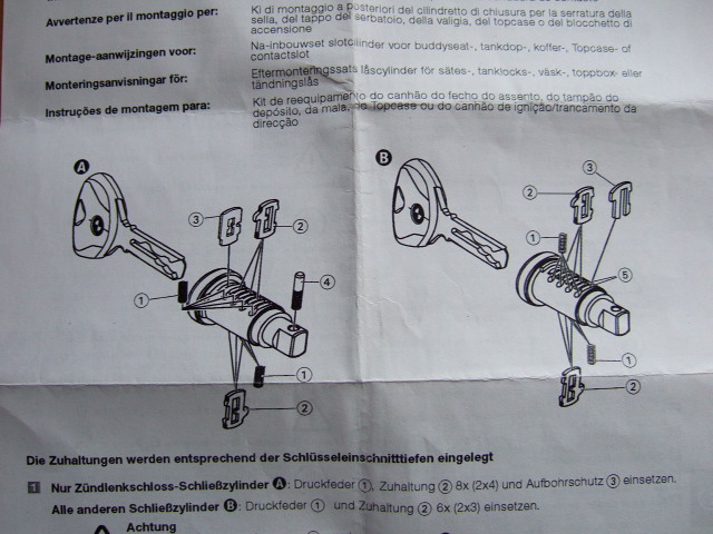

Salut,
Tu peux faire ça toi même, il s'agit de peignes que tu glisses dans des fentes du barillet, et une fois la clé dans le barillet les peignes doivent affleurer le barillet. S'il y a un peigne qui dépasse c'est pas bon ( tu pourras pas tourner le barillet une fois celui-ci en place dans la serrure!) il faut en choisir un autre d'une autre forme, jusqu'à ce que ça ne dépasse plus!
Une fois que tu as fait un barrillet tu notes tout ! tel peigne dans tel fente pour refaire les autres barillets, et c'est tout !
Franchement c'est simple!

Au fait une petite astuce, sourire 2 il faut monter toutes ces petites choses avec un peu de graisse pour éviter que tout se "barre" au dernier moment quand tu mets ton barillet dans la serrure... les ressorts sont assez coquin! Tchao mais ils en ont mis en rabe, pour au cas où !

Oui, c'est tout à fait possible à condition d'avoir la panoplie compléte des peignes (ça s'appelle comme cela) qu'il faut mettre dans chaque fente...

tu n'es pas obligé d'avoir la panoplie complète des peignes , si il t'en manque ta serrure sera moins securisée , tu augmentes les possibillites d'ouverture avec une autre clef , si tu es bien avec ton concessionnaire il doit bien en avoir en rab
les peignes son numerotés de 1 à 3
c'est un jeu d'enfant à faire ( attention aux ressorts )
serrures idem sur vario et valises alu
bonne chance et un peu de patience

Mais je ferais surement un tres mauvais voleur.. Je n'arrive pas a positionner les peignes de façon a ressortir ma clef...quelqu un aurait il une combine infaillible?
Merci a tous de prendre ma detresse en compte...

...y a pas vraiment de combine...faut essayer les différentes combinaisons possibles en fonction des tiroirs dont tu disposes et vraisemblablement tu ne pourras pas tous les réutiliser...

si j'ai bien compris tout ce qui explique, le but du jeu consiste a rentrer (et ressortir) ma clef sans qu'aucun des peignes ne depassent du barillet?
jean-louis legros
Masculin Nombre de messages: 2553
Age: 57
Localisation géographique: Hainaut Belgique
Moto actuelle: R1200GS 2008 après GS2004
Date d'inscription: 29/09/2006
MessageSujet: Re: codage clé / barillet   Sam 26 Déc 2009, 00:05
...exact...si rien ne dépasse, le barillet peut tourner dans la serrure...

salut kktos, merci pour le lien, ce qui me manquait c'était ça :"Also, the position just above this locking tab does not get a tumbler. Leave this position empty", forcément ça marche mieux maintenant Clin oeil

je viens de tester
sur 7 places dispo , seuls 6 etaient occupés e 1 a 6 et un vide. je n'ai pu remettre que des peignes sur les 4 premiers . c'est grave ??
Rien de grave, tu peux si tu veux, aller chez ton cons demander les deux qui correspondent aux places manquantes.
Si tu les laisses vide, elles sont moins sécurisées qu'avec 6, mais c'est déjà bien quand même.

bjr et merci a ceux qui m ont permis de recoder mes valises Vario achetees d'occas (merci particulier a JL)...
Je suis un motard heureux mais inquiet... Je n'ai pu remonter que 4 peignes sur 6.... J'espere que le 1er qui rentre sa clef BM dans ma valise ne va pas l ouvrir?
Des petits malins ont il remonte la totalite des 6 peignes?
Bonne bourre et re merci...

sur les 2 barillets que j'ai démonté sur mes varios achetées d'occase , il y avait 5 peignes sur 6 , avec ma clé il y en avait 3 qui correspondaient et 2 qui dépassaient : sur le premier barillet je les ai virés et j'ai remonté avec trois peignes . sur le second j'ai fait pareil mais j'ai rajouté un des peignes que j'avais retiré en le changeant de place , comme ça , histoire de voir , et ça tombait bien alors je l'ai laissé , donc le second barillet possède 4 peignes . je ne me suis pas pris la tête à redémonter le premier barillet pour rajouter le 4ème peigne .
bon , c'est sûr que mes valises ne sont pas super sécurisées mais même avec 6 peignes elles ne doivent pas être bien difficile à forcer .

slt a tous ,
j'ai bien les languettes de 1 a 3 ( 2 de chaque) mais rien a faire je n'arrive pas a faire rentrer ma clef ....y a t il une astuce?

t'en mets une.. t'essaies , si ca passe tu la gardes , sinon t'en mets une d'un numero different .. et ainsi de suite ....

seul le 1 passe mais les2 et 3 rien ne passe ...sinon ca depasse legerement ..

retournes les

je vais essayer ....
